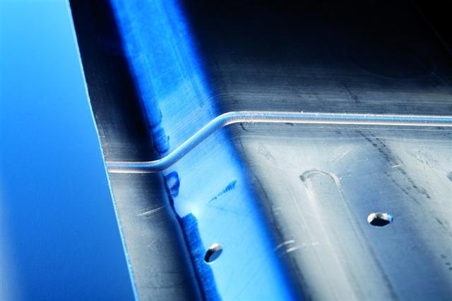

Rührreibgeschweißte Aluminium-Tailored-Blanks werden nach der Umformung als Mitteltunnelschließbleche im Audi R8 eingebaut. Dabei weist der Schweißnahtbereich eine mit dem Werkstoff vergleichbare Festigkeit auf. Der geringe Verzug, die hohe Maßhaltigkeit sowie die porenfreie und dichte Schweißnaht vereinfachen die Montage. So entfällt beispielsweise zusätzlicher Abdichtungsaufwand.
Bild:1 Beim Rührreibschweißen erwärmt ein rotierendes Werkzeug den Werkstoff.

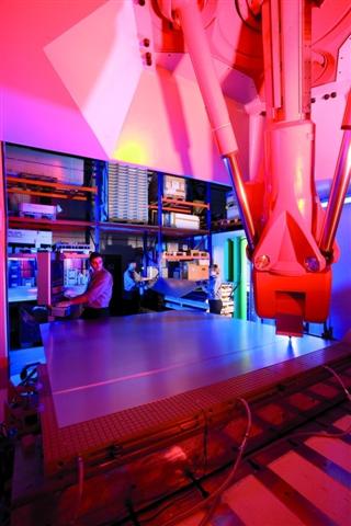

Besonders gut gelingt durch Rührreibschweißen, bei optimierter Prozessführung, das Herstellen eines harmonischen Übergangs zwischen den Blechdicken. Eine Seite, die Wurzelseite der Schweißnaht, ist dabei vollständig eben. Die so geschweißten Bleche sind im Zusammenspiel mit den guten Verformungseigenschaften der Verbindungen besonders zur Umformung nach dem Schweißen geeignet (Bild 2).
Bild 2

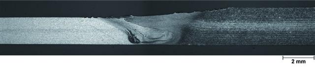

Dabei weist der Schweißnahtbereich durch metallurgische und geometrische Verhältnisse eine mit dem dünnen Werkstoff vergleichbare Festigkeit auf (Bild 3). Dies ist relevant, weil die Bauteile in einem crashbeanspruchten Bereich eingebaut werden. Der geringe Verzug, die hohe Maßhaltigkeit sowie die porenfreie und dichte Schweißnaht führen in der Montage zu Vereinfachungen. So entfällt beispielsweise zusätzlicher Abdichtungsaufwand.

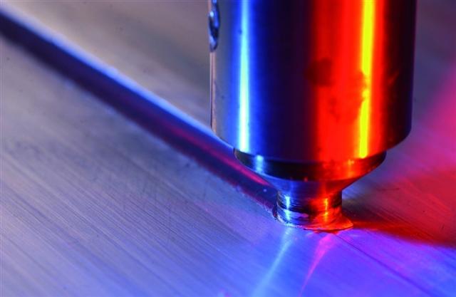

Das Rührreibschweißwerkzeug besteht aus einer Schweißschulter mit 10 mm Durchmesser und einem Schweißstift mit einem mittleren Durchmesser von 3,7 mm. Sowohl die Schulterfläche als auch der Schweißstift sind mit einer prozessunterstützenden Profilierung ver-sehen. Alle Schweißparameter und das Schweißwerkzeug sind für den Werkstoff sowie den Dickensprung optimal aufeinander abgestimmt.
Bild 3

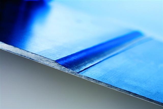

Die Tailored Blanks werden auf einer Rührreibschweißanlage auf Basis eines Tricept-9000-Bearbeitungszentrums gefügt (Bild 4). Diese einzigartige Rührreibschweißanlage wird seit der Inbetriebnahme im November 2005 für Entwicklungsarbeiten sowie in der Einzelstück- und Serienfertigung eingesetzt.
Im Vergleich zu seinen Vorgängermodellen bietet der Tricept 9000 erheblich mehr Kraft und Steifigkeit. Ein enormer Vorteil für die Anwendung beim Rührreibschweißen, weil dies mehr Prozesssicherheit garantiert und gleichzeitig höhere Einschweißtiefen ermöglicht.
Roboter für das Rührreibschweißen modifiziert
Riftec hat den Roboter, der von einer Siemens Sinumerik 840D gesteuert wird, speziell für die Anwendung des Rührreibschweißens in Hard- und Software modifiziert und den Arbeitsbereich der Schweißanlage im Vergleich zu seinen Vorgängern auf 2700 mm × 3000 mm × 900 mm erhöht. Damit können auch große Volumen- und Flächenbauteile bearbeitet werden. Außerdem ist mit dem Tricept 9000 eine Teilung des Arbeitsraums in eine Bearbeitungs- und eine Rüststation möglich.

Bild 4
Bild 5
